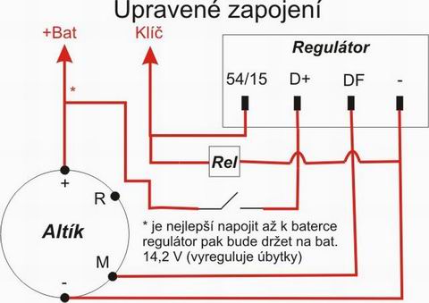

ace ventura
tak jsem zkoušel to upraqvené schéma, ale kontrolka se mi nechovala korektně. Mám v autě altík z Fe tak jsem to musel zpátky přepojit a dát tam klasiku takže je možný, že jsem udělal někde chybu.
Při stojícím motoru nesvítila úplně naplno. Je to nejspíš regulátorem, všechny nemají stejné vnitřní zapojení. Každopádně to drželo 14,2 V už při voloběhu (800ot), zapnutejch světlech a a pomalým větráku.

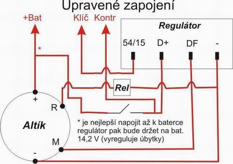

-> ace ventura: Tak tu pak prosim uved vysledky zkouseni
23:15:49
15.06.2006
15.06.2006
ace ventura
-> PeterP136: diky za schéma.
V mém originále chybí zakreslené vedení ke kontrolce, je připojená na pomocný usměrňovač alternátoru (R).
Dneska jsem to zkoušel v práci a orig. plechovej el. regulátor a ještě Jezpol nabudí díky vnitřnímu zapojení spolehlivě alternátor i bez zapojené kontorlky na kontak D+ regulátoru. Každopádně se zdá tvé řešení dokonalejší - vyzkouším ho
22:42:59
15.06.2006
15.06.2006
PeterP136
-> ace ventura: A tu je ako by som to skusil upravit. Poprosim aj ostatnych (tzv. cerstve mozgy) aby posudili ci to bude skutocne dobre fungovat.
Chcel som aby ostala povodna funkcnost kontrolky, takze altik sa nabudi cez kontrolku ktora bude pri zapnutom kluciku svietit (aj ked sa altik zastavi) a navyse pri stojacom motore nebude tolko cucat relger pretoze bude cucat cez ziarovku. Po nabudeni altiku by sa malo rele zopnut a bude to to iste co mi poslal ace a tym sa zaroven premosti kontrolka a zhasne.

PeterP136
-> ace ventura: Takze tu je to co si mi poslal:
