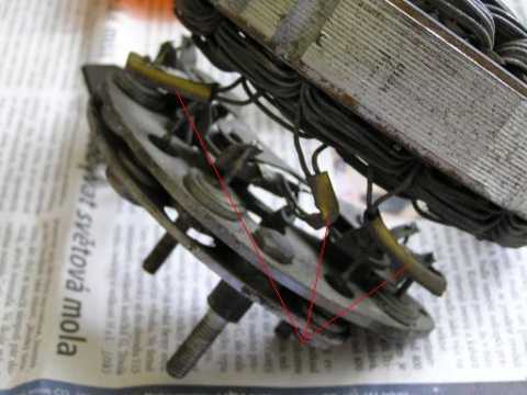

spartra
ano odpájet ty drátky se žlutou bužírkou
musí propouštět pouze v jednom směru
měl jsem rozptyl 900 - 1000mV

Doyle
jestli bych se mohl zeptat na to odpájení statorového vinutí,odpojit ty drátky s tou žlutou bužírkou co je na fotce?Měřil jsem to zatím bez odletování a ty modré mi ukazují 485,červené obráceně 462 a ty třetí 492,vždycky tři stejné hodnoty

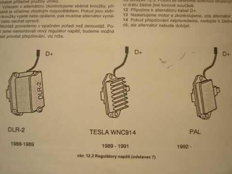

spartra
viz text, tři typy regulátorů
DLR-2(88-89)
TESLA WNC914(89-91)
PAl(92- )
regulátory DLR a Tesla, lze bez problému navzájem zaměnit. Pokud však chceme do staršího modelu, namontovat regulátor Pal, musíme provést přepolování rotoru alternátoru.
Pokud přepolováni neprovedem, nedojde k žádné závadě, ale alternátor nebude dobíjet
DLR-2(88-89)
TESLA WNC914(89-91)
PAl(92- )
