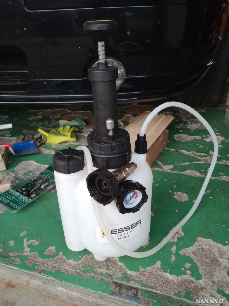

A áno, tá plnička fakt funguje. Odskúšané zatiaľ u 2 áut (výmena kvapaliny brzdy + spojka). Ja som to kupoval len s tou jednou plniacou nádobou, ale potom som si dokúpil z číny aj tú odpúšťaciu fľašku ku kolesu, ako je aj na tvojom odkaze na allegro. Ale za mňa je tá fľaša nahovno, pretože je neprehľadná a nevidno, koľko tam tej kvapaliny už natieklo. Takže používam obyčajnú inú, priehľadnú "skleničku".

-> Jirik_Tuňák1983 25.06.25 20:08:57: Ono staci dat vicko, ktery nebude mit privzdusneni a bude proste tesnit. Pak ti to tou mikrotrubickou zpatky neprobubla. Bezne jsme delali to, ze se pri praci na brzdach pripojila plnicka (samozrejme nezapnuta). Vyteklo to, co bylo v brzdici, pak trocha z trubky a dost.
-> minno 23.06.25 19:08:57: Hele a fak to funguje? To máš to s těmi dvěmi nádobkami? Jedna plnící a druhá odpouštěcí ke kolu? A když jsi tedy sundával tu trubku, tak jsi to měl kromě toho ABS nějak zajištěné proti úniku z okruhu?

A na výmenu brzdovky a odvzdušňovanie odporúčam kúpiť za pár drobných takúto tlakovú nádobu s ručnou pumpičkou. Lacné, veľmi jednoduché a praktické. Naleješ liter brzdovky, napumpuješ na cca 1,5 baru a už len chodíš otvárať odvzdušňováky. Sem-tam trochu dofúkaš.
