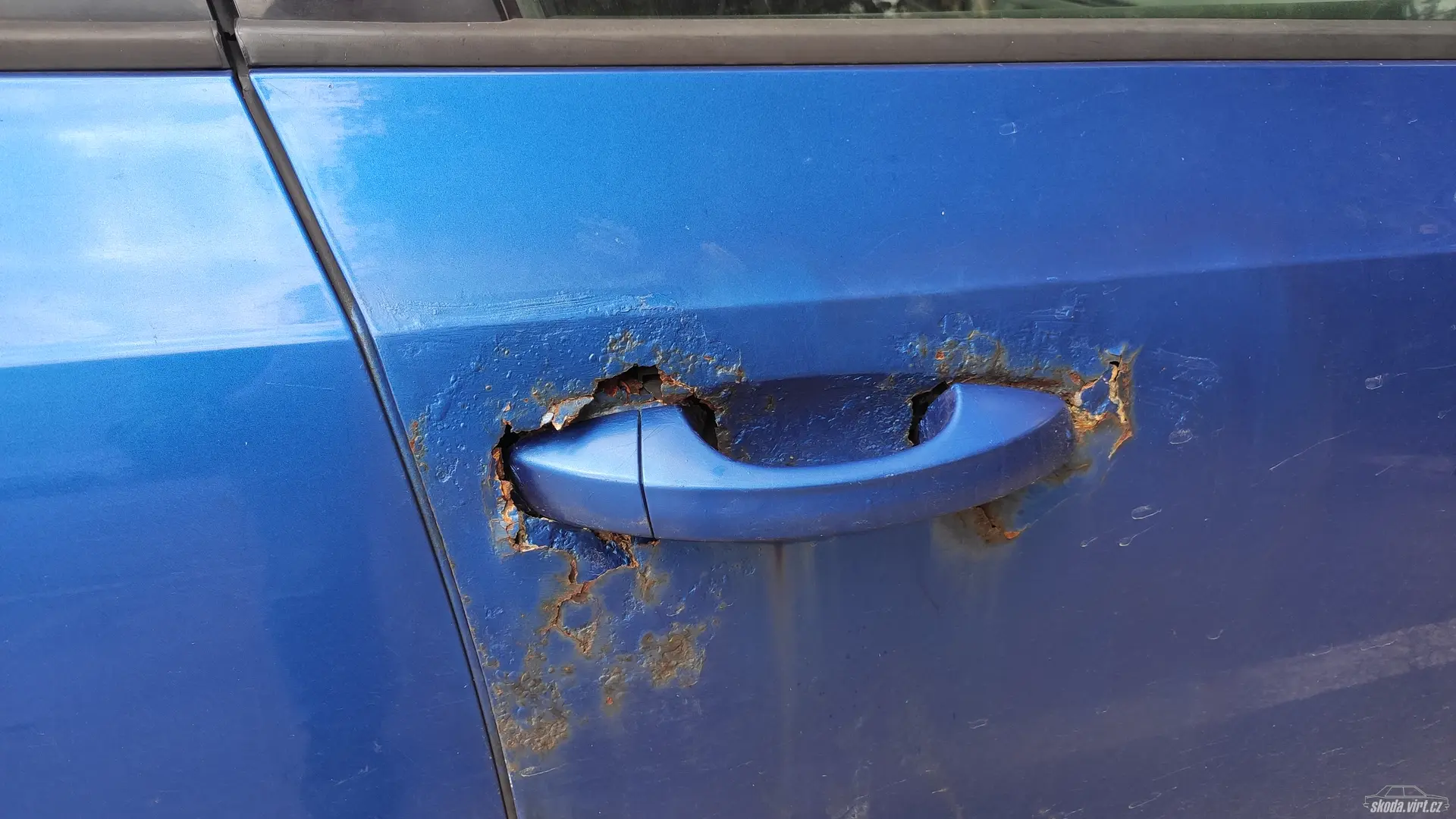

-> Milan 136 09.06.25 15:40:36: -> Milan 136 09.06.25 15:40:36: Jo u B6 to hnilo ale od prostřed auta 3 V pulce sloupku třeba 1 A přitom se s tím krásně jezdí...

-> Milan 136: Možné je všetko. Ale je to hnus :)

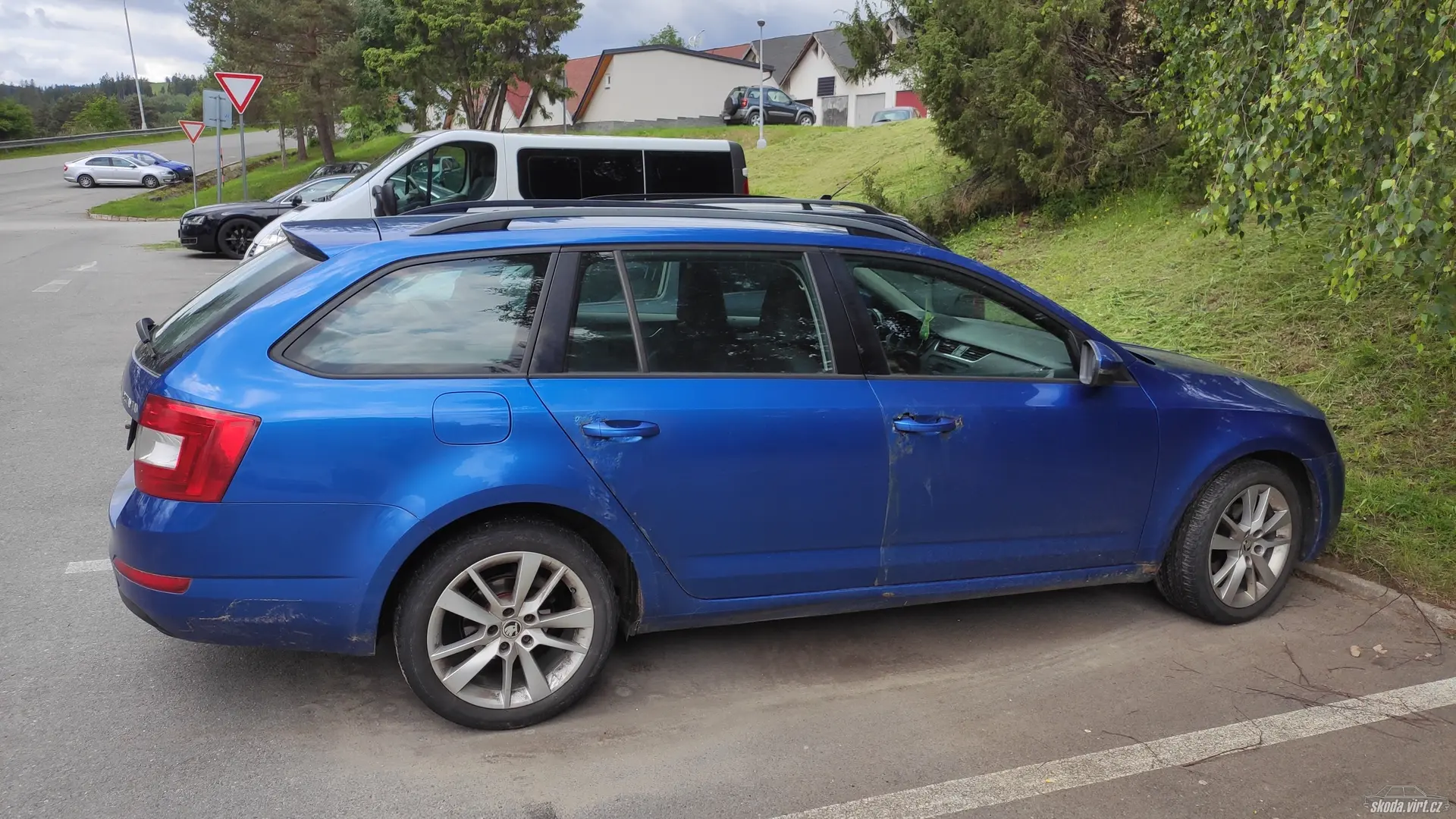

-> minno 09.06.25 15:16:58: Takhle hnily B6. Ale u O3 jsem to viděl jen u téhle. Však to může být totálka vyválená dokola.

-> Milan 136: Alebo chyba pri výrobe :) Na opravu to nevyzerá, lebo KO má všetkých 5 dverí. Na druhej strane je to hnilé rovnako okolo kľučiek.

-> minno 09.06.25 14:43:09: To je strašný. Asi moc kvalitní oprava

O kúsok na inom mieste, ako pred rokom. Ale jazdí furt.

Korózia po roku postúpila -> minno 26.03.24 11:43:18:
