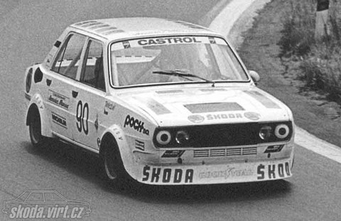

-> vhml 20.01.11 14:11:25: Sorry za pozdní reakci - až teď mě doklapla ta "Oltcit" maska, co mi připomíná úplně nejvíc - dodávky Lublin..

-> vhml: nieco z madarska, neni to uplne ono
img3.indafoto.hu/9/.../51 55341_5611eb852133d5846a75 98961e25d634_l.jpg

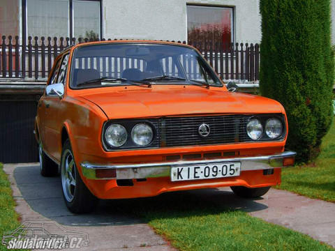

-> vhml 21.01.11 20:59:56: ne takhle néé takto je to ošklivý
21:06:21
21.01.2011
21.01.2011
-> Nwkt: na to jakej jsem měl z tý oranžový strach to vypadá super :-) Jdu do toho :-)
21:00:45
21.01.2011
21.01.2011
-> vhml: Pěkný, to udělej

Rychlej nástřel ve photoshopu jak by to vypadalo v laku RAL2004, v kterým mám už skelet. Fotka vypůjčena bez dovolení :-)

Moje celá vize by byla asi taková: M blatníky, zavařenej výřez na blinkr, z ouzky svetla(kulaty jeden pár), masku a horejsek cela, spodek cela M, svareno nekde za naraznikem. Zadní kapota hladká,s mřížkou jako LR aby tam šel nějakej vzduch, ale i bez toho malýho černýho spojlírku. A zadní čelo s mřížkou jako 76´, opět aby to luftovalo.
