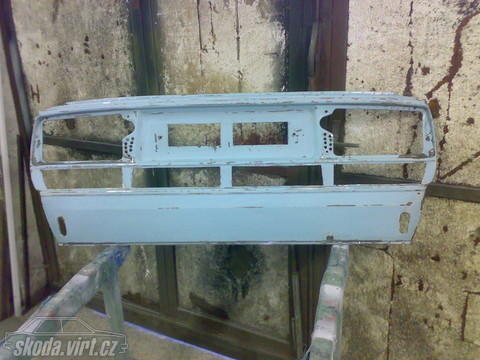

Jakou zvolit sílu plechu na Lr čelo?

vytahuju tohle téma s prosbou zda nemáte někdo výkres onoho LR,RH čela,respektive mi jede o tu mřížku.Chtěl bych si ji nechat vypálit.Připomínky typu že nemám rh rapida atd si nechte na večer do hospody
jde mi o esteticky přijatelné zlepšení odvětrávání motor. prostoru

-> Tuner#2: jdu změřit kus plechu co jsem vyříznul honzovi ze zadního čela,snad ho ještě najdu :)
Tak zadní čelo má plech 0,8

Krob to dělá z 1mm, ale je to celkem dost volil bych 0,8.
