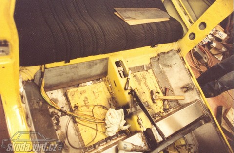

-> Pavel P..: mam vsechny ty fotky vyroby tohoto prototypu... je to zajimave a funkcni. Nicmene prilis slozite.

-> Matsoft 26.07.07 13:36:46: to auto odnekud znam B-))) zapomnel jsi tam jeste na vyztuhy Asloupku B-)
meisa ma navic jeste jiny kryt ropovodu, je to takovy silny material velke ucko misto toho plechoveho krytu...
jinak ja mam ty vyztuhy jinak nez byly v originale, jednak jsem mel to auto zlomeny pod A sloupkama a hlavne na kasi shnily a menilo se vsechno od prahu az po podlahu. original jsou u meisy vyztuhy JEN ZVENKU ZESPOD pod prahama, ne vevnitr, dal je navarenej plech na prah z vnitrni strany podlahy a pak ten zesilenej kryt ropovodu, tot vse.
Ja mam ted vyztuhy UVNITR prahu (ty puvodni nemecke ranily napriklad vymene silentbloku podelneho ramene, bylo to cele zaplechovane a nedalo se k tomu dostat, nebyly tam otvory na odvod kondenzatu ani na vyplne dutin rezistinem) a tvar je presne udelanej tak aby vyplnil dutinu prahu mezi vnejsim plechem a vyztuhou, takze to neni ani jekl, ani trubka... a mam to z 3ky plechu. tohle je privareny s podlahou, temi trojuhelniky na podbehach (ktere jsou zase i k podlaze) a k vyztuze na Asloupku a s tou plentou konzole sedacky. Skakal jsem na tom a to auto se ani nehnulo, tak uvidime co to bude delat.
Ted jsem mel tu cest se svezt par desitek km s tim bilym cabriem od S&G, trosku je to znat ze se to krouti, ale ne nijak extremne, proste kdyz prejedes pres nerovnost, tak to malinko zarachta, poskoci dvere, ale to mi dela i zavrene auto se strechou, takze ty jejich vyztuhy asi funguji ...
