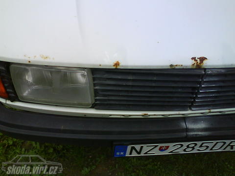

xerox422
Tom.t - malej ale vychcanej překupníček 02.07.11 22:04:32 napsal:
→ xerox422: vymenit blatníky .. ale pod nimi to bude tiež
hnilé .. takže jazdi, dokial sa to nerozpadne, a medzitým si vyšetri na iné
auto .. vymenit blatnik kvoli kusku hrdze to ne a pod tým až tak určite tak hnile nieje aby sa muselo zvarat, šetri na ine .... tomu sa nebudem vyjadrovat

xerox422
-> Mr.Lumpy: je pravda že vacsinou to tak je ale mojom pripade nie nevyzera to tak ako ta kapota, keby bolo na skrz tak jasne že menim blatnik. To auto zimu nevydelo takže hnilobu to nema žiadnu.

xerox422
-> afro100: tiež som tak rozmyslal nad druhou kapotou a tato by ostala v zalohe keby niečo. Ešte jedna vec, hrdzave mam aj blatniky ale len tam kde je pod kapotou presne boky pri kapote, to by som tiež chcel opravit ale len opravit lebo blatniky su peknom stave. a to by sa ako dalo?

xerox422
-> afro100: takze je menej nákladne vymenit kapotu aj ked tu novu bude treba striekat?
21:45:10
02.07.2011
02.07.2011
-> xerox422: ked pises ze to je este horsie, predpokladam, ze je to v takom stave, ze by si to vyzadovalo odbrusit flexou ten predny lem a vymenit ho za iny ... co znamena, ze tu kapotu stejne budes lakovat ...

xerox422
-> afro100: hej aj to sa dá ale zohnat kapotu bielu je dost namahavé, a tak pýtam či sa to nedá opravit.

-> xerox422: vymenit kapotu

xerox422
Zdar všetci,
potreboval by som poradit ako opravit hrdzave miesto na kapote, nikdy som to nerobil a ani neviem ako to mam opravit, čo na to potrebujem?
Prikladam foto ako to vyzeralo pred asi 1 rokom teraz to už vyzerá horšie aj vlavo.
Potrebujem podrobny navod na opravu budem velmi vdačný.
