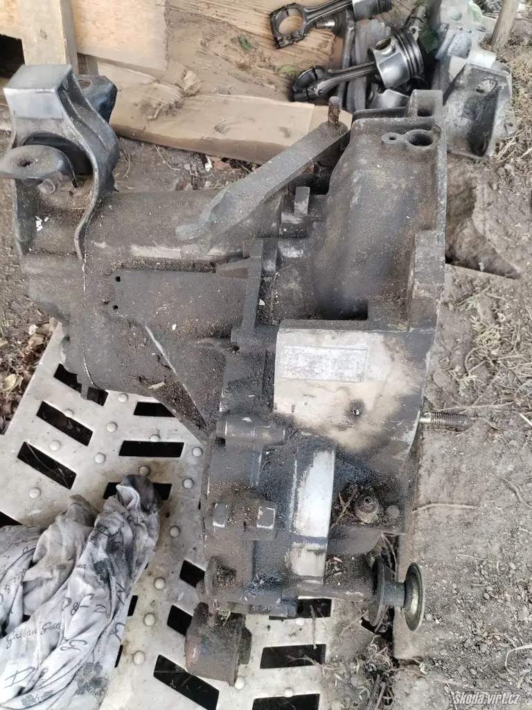

-> Robert 106 18.05.25 21:15:09: uz si pamatuju howno... Ale prevodovku z feldy jsem mel ve favu. Viko jsem urcite prehazoval a bylo to PnP. Pak jsem si nechaval nejakou repasovat a vim, ze viko se nelepilo, protoze pak tam melo prijit jiny... Ale ktera a z ceho to byla? To uz je moc dlouho...
Tu repasovanou, co mela bejt lepsi (a myslim i "delsi") jsem pak za pakatel prodal, protoze jsem pred jeji montazi stihnul prodat favo.
21:15:09
18.05.2025
Robert 106
Vím jen, že Fávo a Felda mají jiné zavěšení a víko přehodit nejde, protože má převodovka opačně hřídele a tedy i tu bouli. Ale někdo mi tenkrát říkal, že z nějakého ročníku tam to víko přehodit jde.
20:33:07

-> StepaNoFUN: protoze řeším, ze nová 1.6 má převodovku víc eko do rychla , stará je víc do otáček
20:05:55
18.05.2025
-> Tomaso435 18.05.25 19:53:05: vnitrek co si matne pamatuju zamennej neni. Nevim jak hridele, ale urcite tam byly jiny loziska.
19:53:05
18.05.2025
-> Jarda/felda 18.05.25 19:45:20: jen obal? Takže vnitřek je záměnný?
Jinak ten stejnej obal je novější 98, než ten inovovanej obal.... Ten je 96.
19:45:20
18.05.2025
Jarda/felda
-> Tomaso435 18.05.25 12:45:47: stará/nová 4 ze začátku měli feldy stejnej obal jako favorit, a někdy tušim v 97 to trochu změnili
12:57:49
18.05.2025
-> Nwkt 18.05.25 12:51:13: obojí felda krátká
12:57:33

-> Tomaso435: Není jedna pickup nebo fun? Napiš aspoň označení z nich
12:45:47
18.05.2025
.. obojí 1.6 felda, ale každá vypadá jinak
zvětšit Převodovky Felicia 1.6 - obrázek od Tomaso435 vložen 18.05.2025 12:45:47
12:45:25
18.05.2025
Pánové, jaký je rozdíl mezi temito převodovkami 1.6 ?
zvětšit Převodovky Felicia 1.6 - obrázek od Tomaso435 vložen 18.05.2025 12:45:25
