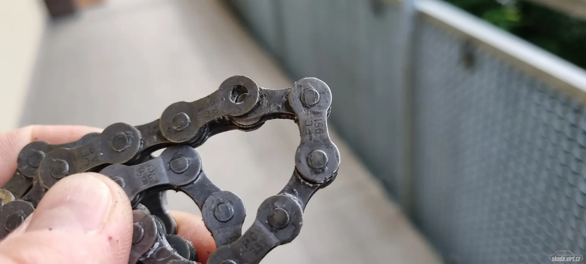

-> Syny 16.06.25 19:11:50: tjn, ja to pak uz vyhodim cely... kupoval jsem to naslepo, je to stara 26" 3x7... Chci aby mi sednul ram aspon tak jak kdyz si pujcim zeny kolo, na tom me totiz bavi jezdit vic do kopce... A jednoprevodnik... Proste udrzovat nemoralni techniku nema smysl

-> Sita: Se starym retezem to ani preskakovat nebude, ale az ho preskubnes, tak novej kupuj rovnou s kazetou a doufej, ze to bude stacit
ja mam na svym MTB kole najeto minimalne 5000 + je kupovany jako pouzity, takze neco najel predchozi majitel... Neni to zadna hvezda, vlastne je hrozny, jezdil jsem na nem do prace i v zime, soli, atd, zadnou specialni peci nemelo a nema. Retez je tam porad puvodni, vymackany to bude asi fest, ale nic nepreskakuje a merku nemam

-> dragon_cb_cz 16.06.25 16:20:25: Tak na retez jsem dal ani ne 1500 km a merka uz tam spadla s vuli. A to jsem ho mazal temer po kazde jizde.

Tak se přesvědčuju řetěz za 350 Kč reklamovat... jinak po cca 1000 km neměl (dle měrky) žádné opotřebení.

-> vhml 16.06.25 15:01:16: Ako moc bola tá reťaz natiahnutá?
Ja som teraz menil reťaz na mojom 9-kolečku pri príležitosti 5000 km na biku od nova (za 6 rokov) a celkovej očisty (reťaz už 4. alebo 5. kus - nemám evidenciu), ale mením to obvykle tak do 1000 km a rozmerovo pri 132,6 - 132,7 mm.
Po výmene to radí dobre, ale pre zmenu to začalo pri niektorých prevodoch asi šúchať o prešmykač. Snáď si to sadne, lebo šaškovať sa mi s tým zas nechce
Inak predné brzdové platničky mám ešte pôvodné a zadné som už musel vymeniť druhý raz (životnosť cca 2500 km).

-> dragon_cb_cz 16.06.25 14:59:25: pred vymenou ten retez neskakal ale "jenom" radilo to nahovno. Tim jsem prave zacal, nasel natazenej retez, tak jsem ho vymenil. A vlastne je to cely ted jeste horsi
-> vhml: Pokud to před výměnou řetězu nedělalo, tak to bude tím.
Když seřízení přehazovačky na jednom konci jí rozhodí na druhém, tak ja "obvyklý podezřelý" ohnutá patka. Srovnat a bude řadit jak má.

-> vhml: Podle fotky moc nepoznáš, ale to cukání je klasickej příznak. Ale jde koupit jen ten samotnej pastorek jestli to dělá jen na něm...

Poznate nejak z fotky stav kazety? Daval jsem novej retez a na nejmenším pastorku to hrozne nadskakuje kdyz se silnejs slapne do pedalu.
