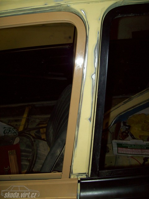

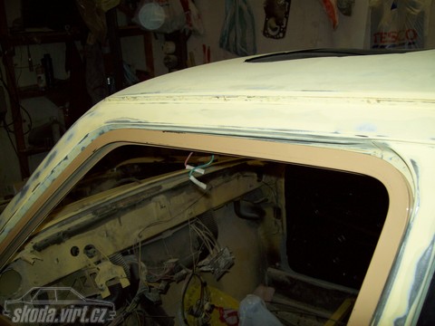

Pro mě zlatej hřeb dnešního dne. Megasráč díl z Autodemontu Horka.
A tady kvalitáři jaksi zapomněli udělat dirky na spony pro sametky, jsou jenom z vnější strany. Na trojici ostatních dveří z OB Autodíly jsou.
Tyto dveře jsou fungl nové nejeté pouze v originálním továrním laku. Podle mě nějakej zmetek. Takže jsem se na ně vysral, tohle nikdo bez odsekání okenního rámu nedopasuje. Max. spodek. Levé přední dveře mám už usazené jiné.
Tohle mě ale docela dost nasralo. Ještě jsem nepřišel u jiné značky automobilu s druhovýrobním dílem tak mizerné kvality.
Ono s těma dveřma z OB je třeba si taky trochu pohrát, ale v podstatě jsem je jen našroubil a sedí, třebaže radius zalomení jedněch pravých zadních je v části od prolisu dolů trochu jiný než u původních a více odkrývá práh, co s tím ale člověk nadělá. Dokonce se mi zdá, že budou o kousek menší, protože dělají všechny větší škvíry mezi sebou než původní dveře.

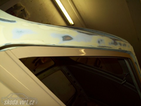

Škvíra jako prase.
Škvíra jako prase.

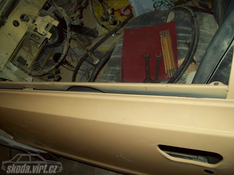

Drhne to i v přední části o A sloupek.

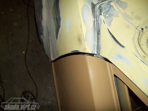

Mezera jak díra do prdele, přestože je spodní část dveří rovně.
Pro mě zlatej hřeb dnešního dne. Megasráč díl z Autodemontu Horka. Rám okna vůbec nepasoval do díry mezi A a B sloupkem. Nahoře odstává, pak drhne vpravo nahoře a dokonce ještě v půlce okenního rámu.
