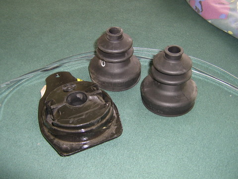

Kubina AVTOBA3 CCCP 16.02.09 21:13:25 napsal:
venni 16.02.09 20:47:50 napsal:
→ CpEaRjHaY: Vlečka měla na vnitřním kloubu manžetu
s jednou vlnkou a na vnějším s dvouma vlnkama.Obě na vlečce naj stejej
pruměr.takže dávám favoritácký,ale fačko má asi dva druhy a je to
myslím ta menší…tyhle jsem kupoval v Kelly.nesmysl,prumer kloubu
u tripodu neni stejny,ten u kola je mensi nez ten u prevodovky
Tak v tom případě mám nějaký jiný poloosy...Tyhle dvě manžety jsou stejný a pasovaly mi každá jak k převodovce tak ke kolu.

-> Kubina AVTOBA3 CCCP: tady jsou čísla těch manžet:
114 329 820 je vnitřní fávo
6U0 407 283 je vnější Felicie.
Problém je ten že když jsem to napodzim zháněl, tak ty Favoriťácký už neměli, prej se to už nevede, je to moc starý.
jinak 6U0 498203 je vnější manžeta i s tukem a kroužkama.

-> CpEaRjHaY:
dva varhanky-favorit kloub u prevodovky
vice varhanku alias harmonika-felicia kloub u kola
snad to pochopis:)
snad to pochopis:)
