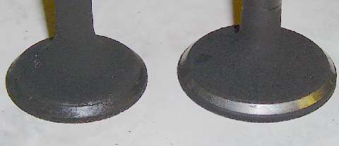

Ventily 4. válec

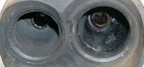

Martin
Hlava 4. válec

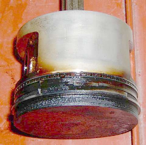

Ještě pár fotek demontovaných částí...
První píst :
První píst :

Tak, je po dalším víkendu a já mám zase pár novinek a taky otázek...
Takže jsem vydal ventily na 4. válci, abych zjistil o kolik je hlava snížená a výsledný KP (viz skoda.panda.cz/clanek.php 3?id=43). Zjistil jsem, že hlava je snížená tak o 1,5mm a výsledný KP se pohybuje kolem 11,5. To se mi zdá celkem dost, takže je asi velmi pravděpodobné, že díky tomu ty písty nevydržely.
Takže se naskýtá otázka, co s tím ?
Novou hlavu se mi kupovat nechce, lze udržet tento KP nějakými normálními písty ? Popř. jaký píst by to udržel (a jak dlouho) a přibližně za jakou cenu ?
Další alternativou je snížit KP třeba 135tkovými písty, ale zase nevím, jaký vliv by to mělo na výkon ? S tímto KP to jelo pěkně, celkem jsem si nemohl ztěžovat.

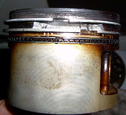

Na této fotce je 4. píst, první vyfocený nemám, ale dopadnul přesně stejně jako tento 4. ale ještě nerupnul ten kroužek

Martin
-> Saky: Myslím, že je to standardní 136tkovej píst, 75,5mm. Bude ti stačit tato fotka ?
