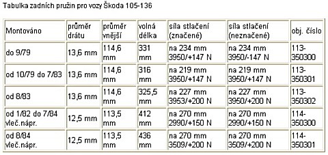

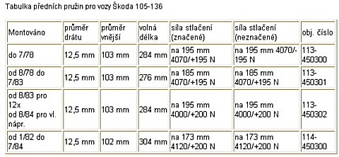

24.01.2005
sep
Jirik na sem hodil tabulky z TW,děkujeme,no nicméně v té první je chyba v posledním řádku,jde o přední pružiny z garde a síla drátu je 12 nikoliv 12,5 mm...

14:53:48
24.01.2005
Zadní.
zvětšit Pouzitie vyztuh na napravach - obrázek od Jirik  - zrušená registrace vložen 24.01.2005 14:53:48
14:53:29
24.01.2005
Přední.
zvětšit Pouzitie vyztuh na napravach - obrázek od Jirik  - zrušená registrace vložen 24.01.2005 14:53:29

13:20:18
24.01.2005
BEYER - zrušená registrace
Jirik: 333 kua ale to budu dake 150-ky max 200-ky 1 a to uz ide cumackom trochu k zemi a ritu hore 333 tak at si daju bacha... 4
13:08:55
24.01.2005
chooki: sep ma pravdu peto... si si to kopol zo zadnymi 4 tu hrubku dratu... s100 mala prum. dr. 12 pocet zav 9 volnu dlzku 281 vnutor. priemer 103
s120 (ala uzovka) pr.dr. 12.5 poc. zav. 9 vol.dlz. 276 vnej. prum. 103... S120M 12.5-9-284-103... 260LA 11.5-9-260-101.5... a boli aj 14-9-255-104 a 14-7-218-104... ale to bolo skor na okruhy ako na rele 1 zadne maju od uzovky po M-ko prum.dr. 13.6-10-(331-316-326)-114 .6... 4 keby ta zaujimalo S100 ma 13-9-303-? .... 1 dufam ze sa v tom niekto vyzna okrem mna... 1

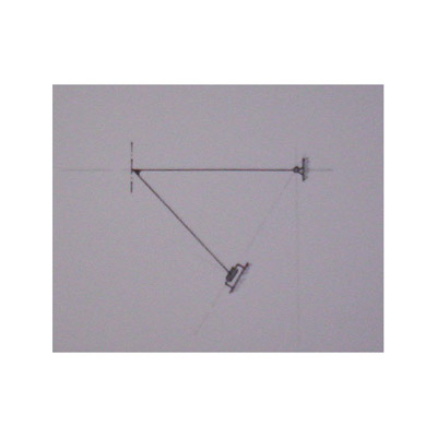

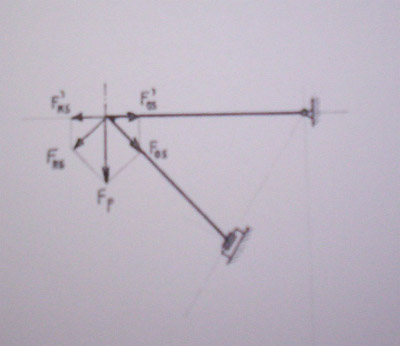

24.01.2005
fioro
na tom obr. 3 bude tych sil o trosku viac...., v osi pruziny, v silentbloku F + M, kedze aj ten je vyoseny z osi pozdlz ramena , a v ulozeni sikemho ramena bude tiez silova dvojica....a sice guma je guma, ale tiez sa daju s nou robit nejake pevnostne vypocty....a podla nich pri zakl. postaveni kolies a zatazeni,tie silentbloky boli schopne udrzat geometriu v pozadovanom uhle, preto boli na vlecke z tvrdsej gumy....co sa prejavovalo neskor deformaciamy ramien pozdlznych........ja sa preto vobec nedivim ze mam acka, kedze silenty mam maksie zo 120, puzdra na sikmych som nemenil, pruziny a domce mam tiez 120, a kola su tiez kapitola kedze zmenou ET som tu silu posunul este dalej...proste ja som s tym pocital, ze to tak dopadne...
inac k tomu uchyteniu sikmych ramien...tak drziaky uchytene skrutkami na kasnu su urcite lepsia volba ako zvaranie na priecke....prave kvoli moznosti posuvu, keby to nevyslo na prvy pokus....este jedna vec, original je aspon vodorovna os tych dvoch ulozeni v jednej rovine, posunutim sikmeho vyssie, odstranis negativ...no das ich mimo os...cize dalsie namahanie....zobrat do uvahy a pocitat s tym ze to moze znizit ich zivotnost...

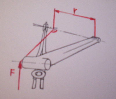

18:25:39
23.01.2005
Saky
k tem grafum: kde beres jistotu sveho tvrzeni ze "Sila F vytvara moment ktory je klucovy pre vytvaranie Aciek, a vzhladom na velkost sily F je rameno(sikme) a jeho silentbl. silne poddimenzovane." Vis jaka je radove ta sila F? a vis jaka sila je potrebna na zkrouceni toho ramene? pocital si primo to rameno? pokud ano jake jsi uvazoval podminky´? "Tento moment skruca aj podelne rameno, jenze toto je ulozene vykyvne v kasni, tak sa skruca najprv v ulozeni, ale je natolik slabe ze krouti i samotne rameno." proc tady pises ze se krouti i samotne podelne rameno kdyz si minule tvrdil ze podelne se nekrouti? a kde beres jistotu ze se nekrouti prave jen to podelne, tak jak tvrdime my a konstrukteri ze skodovky (coz dakazali pridavnou vyztuhou podelneho ramene)..

16:11:32
23.01.2005
chooki
obr 4. (pohled ze zadu) ukazuje extremni pripad properovani, aby bylo vidiet ze podelne rameno se musi natacet (kroutit), ja to jasny z principu napravy (ulozeni sikmyho ram . na osi 32 stupn)...
zvětšit Pouzitie vyztuh na napravach - obrázek od chooki vložen 23.01.2005 16:11:32

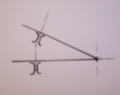

16:07:46
23.01.2005
chooki
16:07:05
23.01.2005
chooki
dalsi obr. tentoraz sila F od hmotnosti auta, ktora posobi na ramene R (vzdialenost posobiska sily F ktorym prechadza kolmica na os otacania sikm. ramena a stred silentbloku sikm ramena). Sila F vytvara moment ktory je klucovy pre vytvaranie Aciek, a vzhladom na velkost sily F je rameno(sikme) a jeho silentbl. silne poddimenzovane. Tento moment skruca aj podelne rameno, jenze toto je ulozene vykyvne v kasni, tak sa skruca najprv v ulozeni, ale je natolik slabe ze krouti i samotne rameno.
15:58:12
23.01.2005
chooki
ten isty obr s posobenim priecnej sily (napr. prejazd zataackou) Fp, ktora sa rozklada do osi sikm. ramena F os, a kolmice F ms, ktora vytvara ohybovy moment na sikmom ramene.
Sila F os sa prenasa aj do podelneho ramena, a sila F ms taky, namahanie podelneho ramena je podla toho ktora z tych 2 sil bude vecsi, v tomto pripade bude podelne rameno namahane na tah.
zvětšit Pouzitie vyztuh na napravach - obrázek od chooki vložen 23.01.2005 15:58:12

15:51:09
23.01.2005
chooki
-> Saky: tak som teda nieco nakreslil, sorry za zlu kvalitu, nemam scanner, tak som to fotil digitalom, najprv teda schcema napravy :sikme ulozene v osi (32stupn) , podelne na kloubu (coz vlastne ten velky silentblok je)
