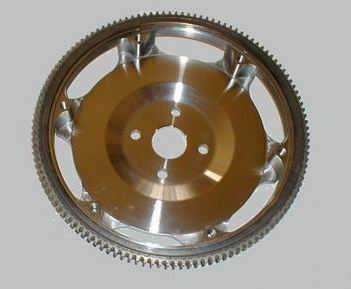

Pepino RS
-> honzam: planuju neco podobnyho ale ne z original setrvaku..

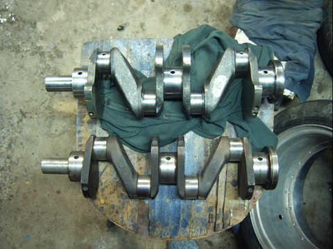

-> Majkl: Pravě, že ten klam, co popisuješ, by měl způsobit, že se ta klika ze sériovýho fáčka bude zdát delší, ne kratší.

-> Labros: ta fotka se zidli zkresluje prave ta zidle ktrera je do oblouku smerem k ty spodni a vznika opticky klam

-> Pepino RS: No tak my ti věříme, že to jsou stejný kliky, ty fáčkový, i když ta fotka s židlí je fakt divná..

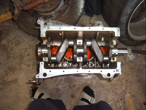

Pepino RS
a ted kitova klika s felicie v tom samym bloku z felicie..

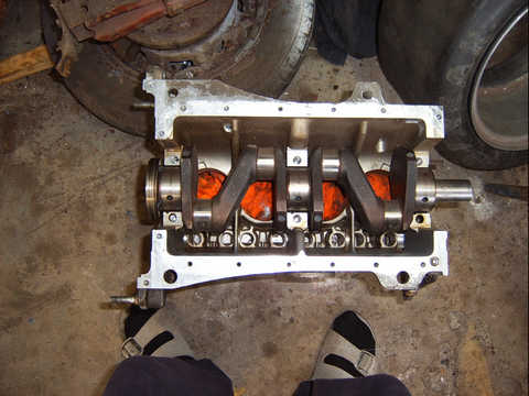

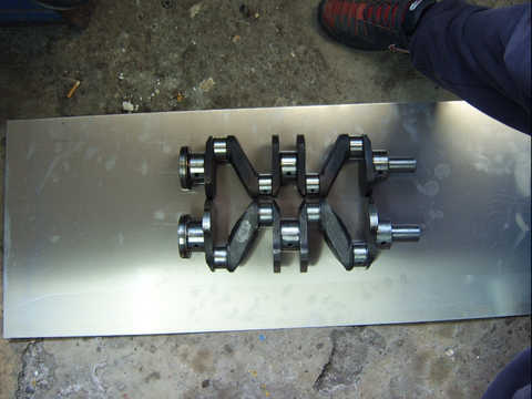

Pepino RS
Pro ty co mi neveri. Seriova klika z facka v bloku felicie..

tak to teda nechápu, když se dívám na dva předměty, který jsou stejně daleko od oka, jak jeden může vypadat kratší... (ta fotka je pořízená kolmo na tu židli na který ležej kliky.) Rozhodně ta spodní klika není dál.
11:50:22
20.09.2005
20.09.2005
Pepino RS
-> Climber: climbere climbere, takovej zavodnik a tohle nezna, t ykliky sou opravdu stejne dlouhy, to skresluje ta fotka..
-> All: ta spodni klika je seriovy facko a ta vrchni klika je Kitova Felicie, je kovana a ma zdvih 78mm ...

jate-line
-> Climber: Podle fota poznáme prd, já myslím že jsou stejně dlouhé, to zkresluje jen ta fotka!Ale ten zdvih bych právě tipl na 78mm!

Climber - zrušená registrace
od voka clovek pozna prd, ale i ten zdvihy ty kliky me prijde jinej, nevim mozna je to zabarvenim
23:02:51
19.09.2005
19.09.2005
a neni vám divný, že ta horní klika je celkove masivnejsi a delsi než ta spodní?nikdy jsem neslysel, ze by se delalo Fa v kratkym a Fa v dlouhym bloku s jinejma rostečema...

Pepino RS
-> Tomicraw: ty kliky nejsou odlechceny, ano jedna !!
-> Climber: obe sou favoritacky !!!
Schvalne kdo uhodne co je to zac ..
-> Pepino RS: Horni klika do Fa a ta dolni do 120

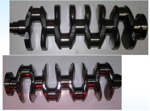

Petr Abrahámek
Foto...nahore pred odlehcenim dole po

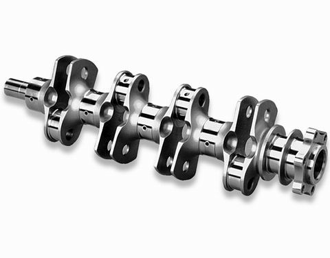

Petr Abrahámek
Tak ma tady pro vas odlehcovace fotky a odkaz na firmu ketra odlehcuje klikovky :)
