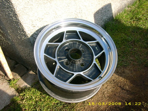

-> venni: to tvoje je este krasne oproti mojmu. nemal som lestiacu pastu tak som to len tak prebehol hadrakom a toto je vysledok:

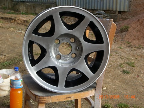

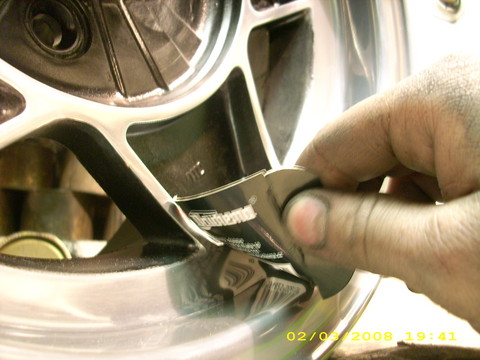

dělám to takovýma pochybnýma samo domo kotoučkama...

venni
takhle to je z dálky a z blízka to je zatím děs a bída

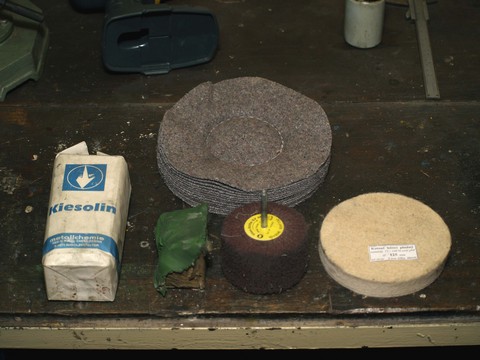

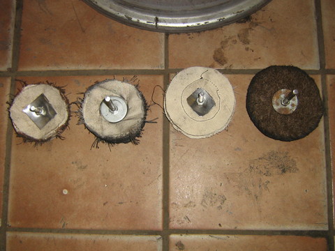

-> Rapid05: na zacatek mas lepsi filcak, ten je tvrdej a "hrubej", na final je dobrej hadrak. Na prasaka, kdyz nemam naladu prehazovat kotouce na stojanovce, tak to beru vsechno jednim hadrakem a vysledek je taky super... ale na disky bych si netroufnul
jediny co vam muzu poradit je, v zadnym pripade nepouzivejte drateny kartac, silichrom, nebo tempo...

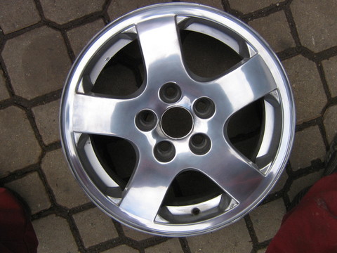

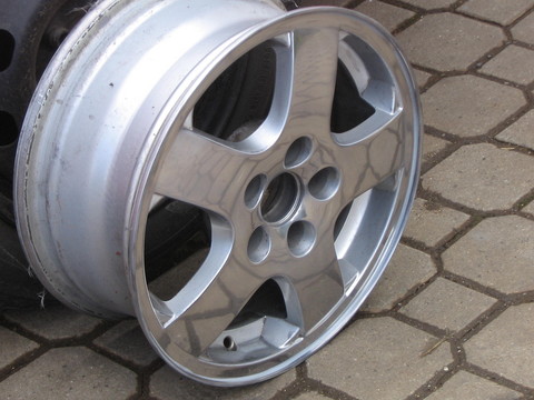

-> RON 27.03.08 20:45:12: Ta zelená pasta je na lesk fakt perfektní, k ní mám takovej asi 20 let starej chlupatej kotouc a umí to udělat docela pěkný zrcadlo (viz: www.handbrakers.net/r_179
.jpg ) blbý je že takovej kotouč nikde nemůžu sehnat novej, ty ten finalní lesk děláš tím hadrákem?

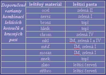

-> rolls: jestli to nebyla ironie, tak dekuji, jinac tohle by vam taky mohlo pomoci, delam trochu do veteranu, takze to ocihnu, nekde jsem mel tabulky jakou pastu kdy davat na lesteni skoda-virt.cz/cz/.../4818
5-lesteni-kol-1
www.oldtimerservice.cz/
