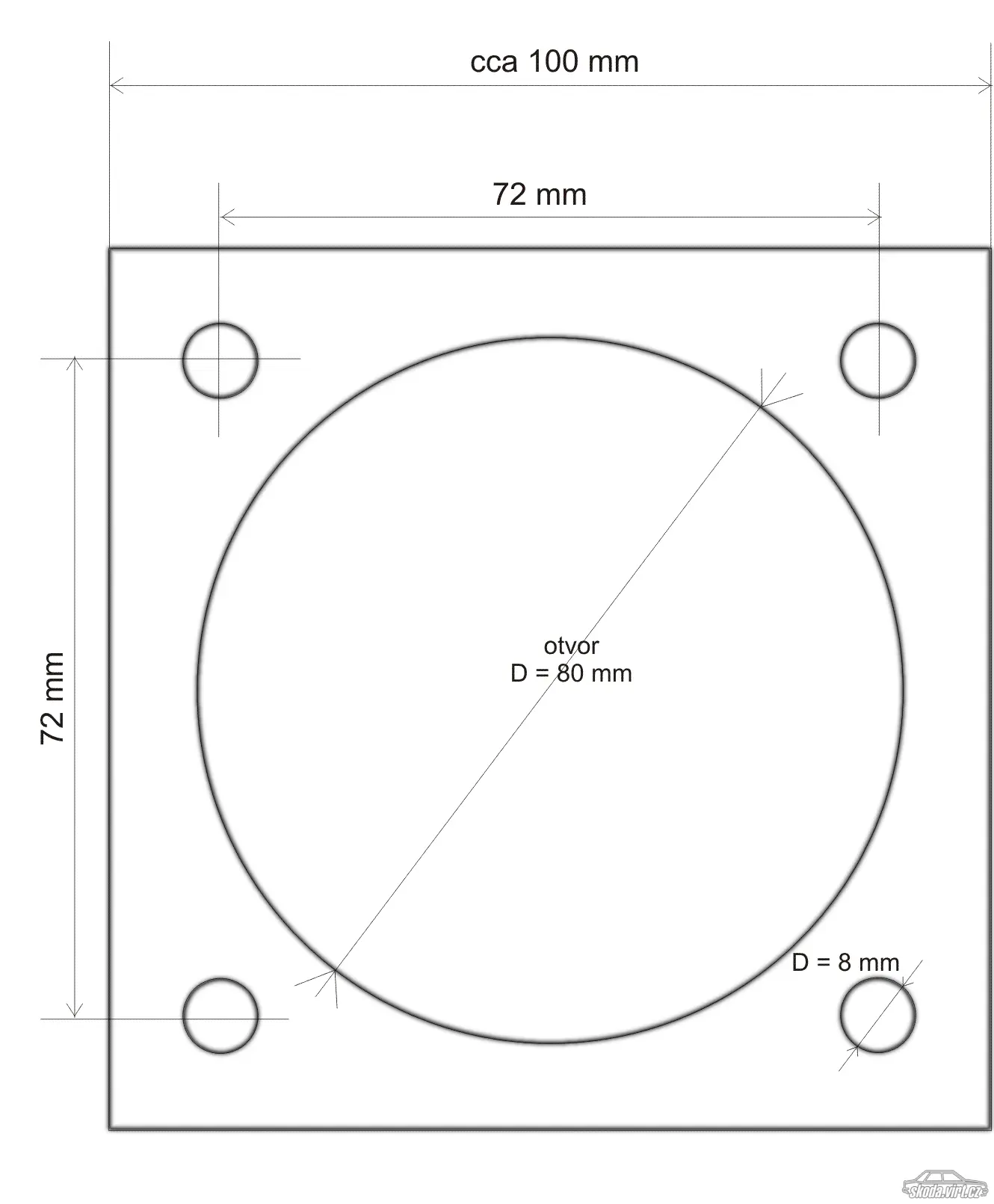

A platnička na naklepnutie ložiska 6205 na hriadel a zároveň do ramena.
Ložisko má rozmer 52 x 25 mm, tak platnička nech má cca 50 x 27 mm, hrúbka steny cca 5 mm.
Tým naklepneš potom aj gufero. Na naklepnutie použiješ trubku-> minno 08.10.26 13:37:19:
"8 mm" otvory v lisovacích platniach nech majú radšej 8,1 - 8,2 mm.

Vlisovanie hriadele s ložiskom 2306 do ramena.
13:38:38
08.10.2026
08.10.2026

Trubka na naklepnutie 2306 ložiska na hriadel.
Vnútorný priemer cca 32 - 35 mm (ložisko má vnútri otvor 30 mm)
Stena cca 5 mm.
Dĺžka cca 100 mm.
Stena cca 5 mm.
Dĺžka cca 100 mm.

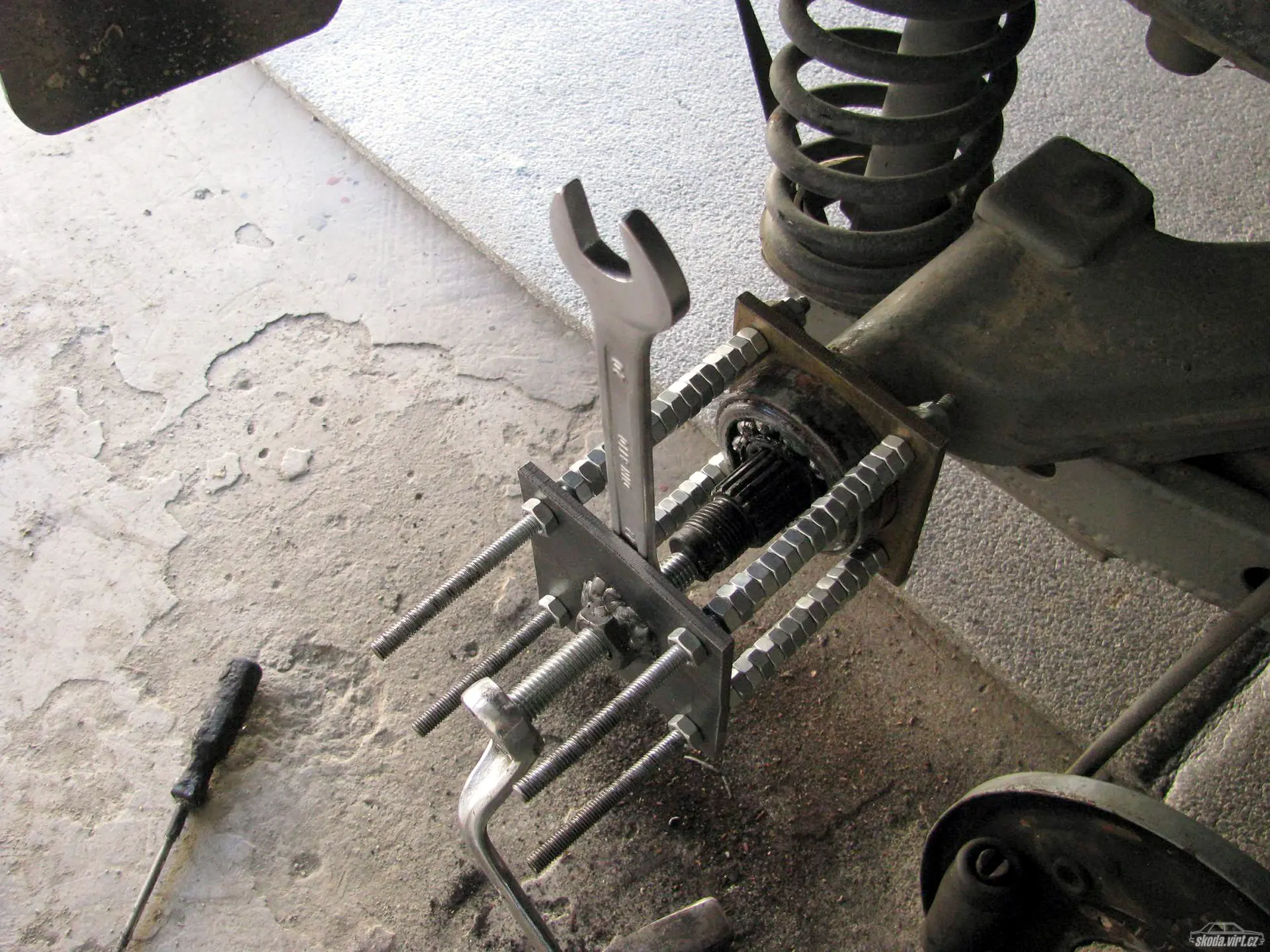

Vylisovanie hriadele z ramena.
Maticu netreba navárať, stačí diera na väčší šrób a dať maticu z druhej strany.
Platňa k prírube ramena.
13:33:07
08.10.2026
08.10.2026

-> darklord: Na výmenu na aute netreba žiadne neviem aké sofistikované prípravky. Kúsok trubky vhodného rozmeru, nechať si vypáliť pár platní na vylisovanie, nalisovanie a naklepnutie, závitová tyč, väčšia skrutka, sťahovák kyvkových bubnov a je to.
www.rajce.idnes.cz/minno1 20/.../2016-08-25-2016-08- 30-vymena-lozisk-zadna-vle cna-naprava-skoda-1
