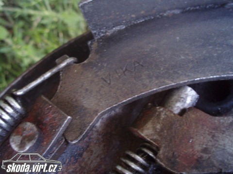

-> Syny: pozri na foto a je jasne vidietelne ze stit je asi z polovice tensieho plechu ako pakna a povedz mi ako vie tensi plech zabranit ohybu hrubsieho plechu..toto jedno mi vysvetli nech uz viem ist kludne spat lebo toto nie je normalne
-> gabo000000: Tyvoe ja uz nevim... Zkuste mu to nekdo vysvetlit...
Ten stit se en tak neohne a ta pakna taky ne... Kdyz uz se ohne pakna z nevim jak tlustyho plechu, kterje je podle vas mrdkoidni, tak jeji ohyb zastavi ten stit, kterje je snad jeste z kvalitni oceli... Aneb to je pripad kterej, popisuje Limak... Tim, ze ty jezdis s tim autem naky nevim co a davas tomu kopr, tak tim asi veskery ty sily co tam pusobi zmocnujes a tim padem se te to pokurvi jeste vic, nez by se to stalo na seriovce, ktera se pouziva beznym zpusobem...
Ja sem nepochopil o co te vlastne jde? Sdelit nam ze VIKA je mrdka? To bohuzel vetsina z nas vi a ty pakny by na to auto ani nedala... To ze sis je tam dal a ted se divis, to je tvoje minus...
Jestli to stale nechapes, tak se obrat na nekoho kdo to prelozi do tve reci nebo nevim...
-> Syny: ty citas co pises? pises totalne proti sebe...ja som nikde nikdy ziadne rameno neohol...naco sem tahas podvozok??? a ten stit...tam mas ten pliesok asi z 2ky plechu a pakna ma asi 3ku plech..podla teba ked sa ohne pakna tak ten 2ku plech 3kovy plech nedokaze ohnut? a ze ja som mimo...neviem co si do seba nasipal ale mozno ked to precitas zajtra rano tak zistic ze pises nezmysli...
jendoducho nechapem ako môze 2mm plech zabranit ohnutiu pakny

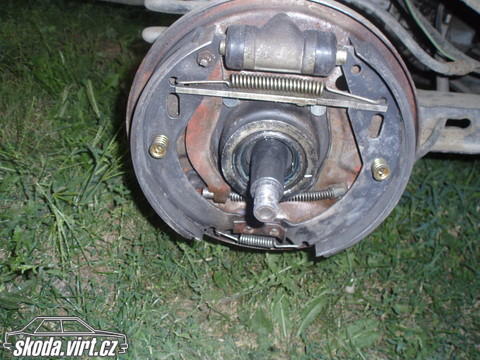

-> Syny: STANE...uplne klidnou jizdou a vpohodě.
já jsem 1,5 roku zpatky menil pakny,prase,samostavy,lož iska,tlumiče...proste komple GO zadku včetne hadic a trubek, lanovodů....
Je pravda, že pakny jsem sehnal nejake druhovyrobni, značku ale bohužel nevím...
Letos mi pri rozjiždení zacalo trochu povrzavat obložení vzadu...jenom chvilku vrzlo a zase dobre...jakoby byla prilepená ručka...
tak jsem to rozhodil a pakny vypadaly presne jako -> gabo000000vy
je ale pravdou že ten držák paken ve štítu zustal uplne OK, proste se ohly JEN ty packy na paknách...ale tak stejně.
No a ted si vem, jak tam ty pakny potom (když jsou ohlé) chodí...oni se rozpínaj od sebe, brzdí zapřením o buben...no a když se ta spodní packa ohne, tak pakna lítá i dovnitř-ven...proste se kvedlá a pri trosce fantasie a delšího ježdění si dovedu predstavit, že vymačká i ten uchyt štítu...
Já osobne mel to obložení normálne zešikna vydřené jak pakna sedala na buben pod blbym uhlem díky tomu jejimu zkrivení...samozrejme ty pružiny co tu paknu drží jsem mel dost KO a dokonce i ta jedna miska s bajonetem byla tesne pred koncem...byla už natržená...jeste chvili a nedržela by paknu vubec...
VYMENIL JSEM TO ZA PAKNY, KTERE JSOU JESTE POCTIVÉ,ORIGINÁLNÍ,KOMUNI STICKÉ...A DOUFAM, ŽE BUDE KLID
A garantuju ti, že jezdím slušně, klidně, s usmevem na rtech...kola se blokují jen když zkouším funkci brzd po opravach, kola neprotacim, leda tak omylem na snehu....ona mladá má depresi z jízdy po bouračce, takže jak jedu 60 po okresce,tak už delkem hystericky ječí, že jedem rychle :-(
Jo a ručku blokuju v poslední době jen při stání v kopci :-)
Prostě hotovej dědko-styl jízdy....ona ta druhovýroba paken je ze stejné tlouštky, ale z bláta

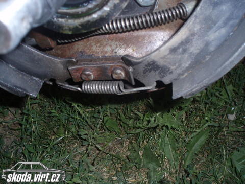

-> gabo000000: A pokud to je stejny kolo jako te praskla ta poloosa, tak se to mohlo ohnout tim jak se te vyklonil buben...
Protoze tohle normalni jizdou a normalnim provozem proste neni mozny...
-> gabo000000: Tak az my vysvetlis jak te pakny ohly v tomhle miste stit, tak pak mi to mozna zacne rozum brat... Mozna kdybys s tema autama jezdil normalne, tak te nebudou praskat poloosy a nebudes mit pokurveny pakny a stit
A pokud s tim prasis, tak nevim cemu se porad divis... Navic dily Vika jsou vyhlaseny mrdky tak nevim proc to tam vubec davas...
Ta sirka ty ocele je ale stejna jak pro pakny Vika tak pro jiny a netvrd mi, ze normalni jizdou se stane tohle...
A za posledni, poukazujes na pakny a ja napsal ze vidim spis rozbitej stit... Muzes mi rict co je na tej reakci divnyho?
-> minno: pakne su sice rovnako hrube ale z blata
-> minno: vsak normalne sa ohla pakna a ohla aj ten drziak nie? preco by sa ten drziak ohinal? nehovoriac o tom ze sa mi to stalo na oboch stranahc a kamaratovy na jednej strane u tej istej znacky...
-> gabo000000: akože fakt ani mne rozum neberie, ako sa tam to miesto v štíte mohlo ohnúť od pakien...
-> Syny: co myslis ze dam nove pakny do ohnuteho uchytu stitu? nemyslis ze sa to asi ohlo od pakien? ty nejak cudne rozmyslas syny v poslednej dobre..nic v zlom ale sem tam sa cudujem
-> gabo000000: ja spis vidim zkurvenej stit...
