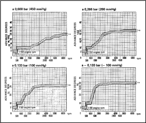

Tunerláďa #2 - zrušená registrace
-> TechniX: njn tuning není nic jednoduchýho a čím víc se o to zajímáš, tím víc objevuješ nástrah a ,,překvapení" ... ale nic si z toho nedělej, ani já nejsem všemohoucí a moje znalosti zase tak daleko nesahají, líp by ti poradil někdo, kdo to dělá na profi úrovni a něco už za sebou má...
ty grafy představují kompletní data předstihu na fiatu uno turbo. jednotka má snímač tlaku a po překonání těch mezí se řídí podle další křivky... ale to je jen taková orientace...
na ladění předstihu - hledání detonací - není to čidlo nejvhodnější... potřebovalo by nějakou elektroniku... navíc detonace se nemusí vyskytovat na jednom kmitočtovém pásmu, ale i na vyšších harmonických... nevím jak by to čidlo bylo spolehlivý... spíš se používá zesilovač s kmitočtovým filtrem se sluchátkama + mikrofonem, který se připevní k hlavě motoru... nebo jsem kdesi slyšel že nějaký specialista využil zahradní hadici jako zvukovod... ale musí samozřejmě vědět, co má slyšet ... zkus se zeptat Geminiho ... ten s tím má určitě zkušenosti...
-> Dušan: doporučuju zkrátit to vedení od turba do IC a od IC do karbecu... turbo musí zbytečně tlakovat velký objem a ten se dost zahřívá... tam bych hledal výkon zaprvé... a lepší umístění IC, resp. přívod i odvod vzduchu...

-> Dušan: Díky Dušane za graf. Jinak pozoruji už delší dobu tvojí práci a gratuluji ti že jsi během takové chvilky to dokázal udělat a vše rozchodit, jinak na jakej jsi spotřebě a jakým palivem to krmíš ? A jak si to řešil s rozdělovačem a přibližné nastavení směsy na jaké se pohybuješ s tvojí konfigurací? Koukal sem že sis koupil i širokopásmový Lambda metr, dost výbornej nástroj na ladění :) Jinak ti děkuji.
-> Marcius: Děkuji ti moc za graf a za přibližné informace o nastavení směsy, moc si mi tím pomohl, teďka už teoreticky chápu jak by to mohlo přibližně být :) Máš pravdu v praxi se to musí ladit aby se dostalo výborných výsledků, ale těch problémů co to stojí ..
Co koukám na ty grafy tak asi byly 4 testy s různýma plnící tlaky. Myslím si že v těch 0.6 bar bych se mohl tak nějak pohybovat, koukám že to u toho motoru z una to začíná na 3 - 4° před HÚ a leze to v 6000RPM skoro až na 26° před HÚ, což je opravdu dost .. Napadá mě při ladění využít snímač detonací co je přidělanej na straně bloku jako má Fabie 1.4 či Felicie 1.3MPi, určitě by to asi dost pomohlo při ladění ..
tady jsou ty grafy uno turbo...

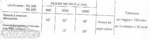

Vacku bych k turbomotoru nedaval vic jak 270, a vyfuk aby se otevriral o trochu dele nez u NA. Ja tam mam 240/240 a nejvic mam 254/254, ale menit se mi to na aute nechce, pockam az se rozlitne a pak bude jina konfigurace.
