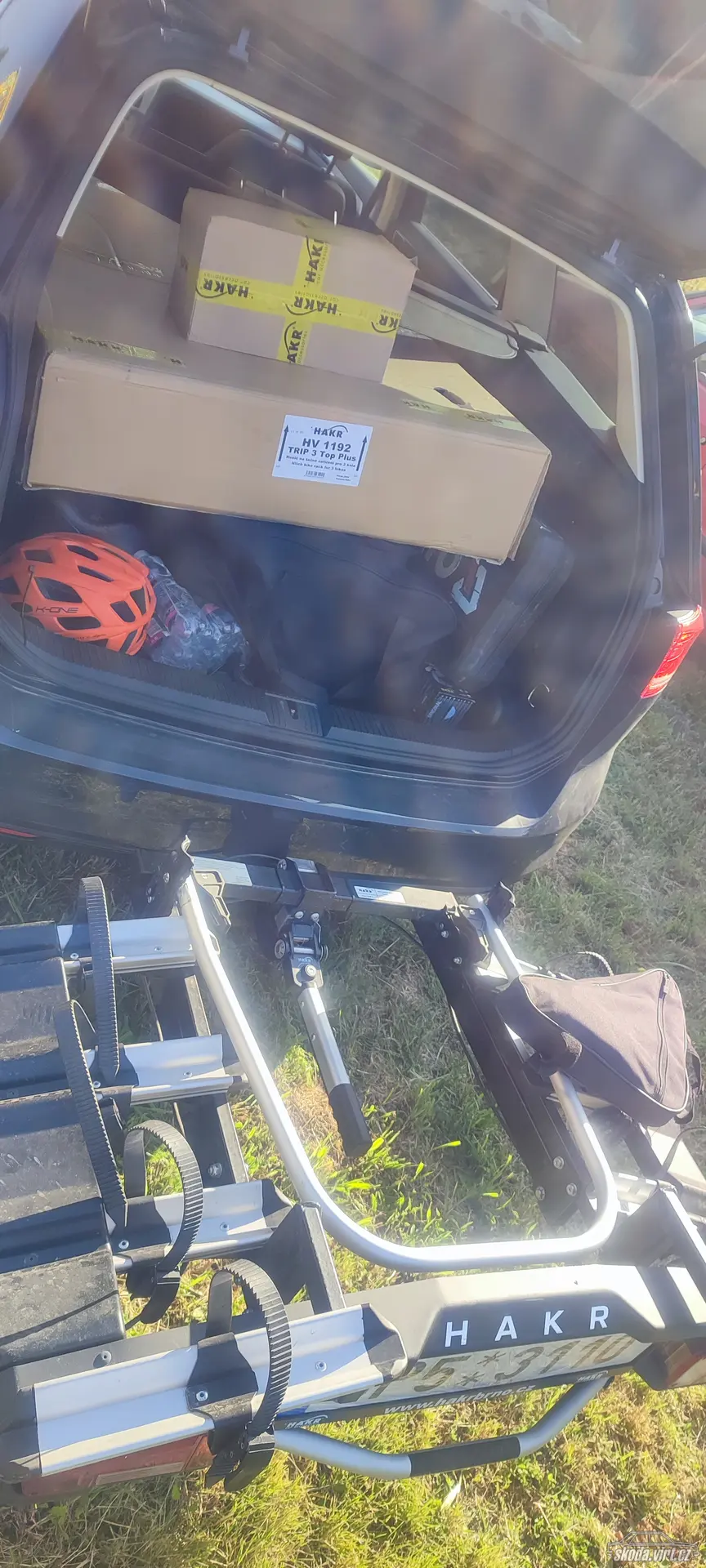

-> vhml: ja jsem nasal od kolegy Hakr trip top plus a dobry. Mam starsi verzi, kde je uzamykatelne jen 1. a 4. kolo, ale da se dokoupit.
Mozna bude thule lehci, Hakr ma jaklovy ram, ale uzivatelsky me to prijde stejne - upinani kol i nosice na auto je rychle.
U elektrickeho svazku si musis dat bacha, at si ho pri sklapeni nescvaknes. Nic, s cim by sis neporadil.
Kolega ma neco od tyhle firmy. wjenzek.com/?srsltid=Af..
A prej dobry. Levnejsi alternativa k Thule.

Známej má HAKR 3 TOP s rozšířením na čtvrtý kolo. Oproti tomu Thule co si půjčuju je ta poloviční cena vidět, ale zase z provozního hlediska tomu asi nikdy nic nevytýkal. Musím se ho doptat.
-> kpt.Budha 12.06.25 12:09:17: jo, tyhle lepsi Thule jsou super, ale platit to neplanuju
-> vhml: Epos 3 je super, obrovská variabilita. A 20 teda nestojí
Nejakej tip na schopnej drzak na kouli, idealne na 4 kola a aby zaroven nestal 20 a nebyla to jebka?
Pujcuju si obcas Thule EasyFold kterej je super, ale platit se mi moc nechce.
