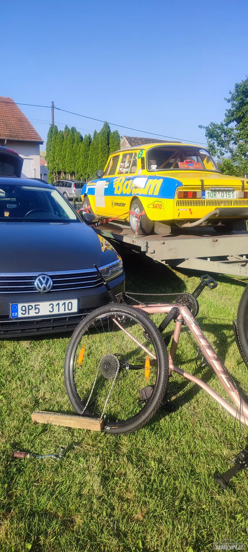

-> vhml 20.06.25 08:27:02: Jo. To je naše heslo - "Vyser se na to, doděláme to v klidu na závodech."
08:27:02
20.06.2025
Pekne "na Beryho". Na závodech je na servis nejvic casu. Řetěz nestrili. Radi to furt stejne nahovno tak asi budem rovnst tu patku.
